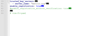

Ich habe es bei mir getestet, auch mit "false", läuft. Hast du noch etwas geändert?
Wenn nach dem bearbeiten ein Fehler auftritt würde ich das File anders bearbeiten. Ich benutzte dazu Notepad2,
Ich kann damit die Zeilen auf "false", auskommentieren oder löschen. Damit kann man auch die Line Endings (Unix LF) gut erkennen.
Habs grad mal mit Notepad++ aufgemacht, sieht soweit sauber aus...
Dann kann ich dir nicht weiterhelfen. es ist ja soweit richtig. Ein anderer Fehler liegt ja nicht vor wenn du beide Einträge auf "true" stellst und es dann funktioniert. Eventuell solltest du noch einmal von vorne anfangen oder die Config neu generieren.

Letzter Eintrag im Protokoll:
synapse.config._base.ConfigError: You have enabled open registration without any verification. This is a known vector for spam and abuse. If you would like to allow public registration, please consider adding email, captcha, or token-based verification. Otherwise this check can be removed by setting the `enable_registration_without_verification` config option to `true`.
Das war zu Anfang auch so? Also als du Synapse das erste mal installiert hast? Welches Image hast du? Es gab in der Zwischenzeit ein paar Updates. ID und andere persönliche Einstellungen passen?
Deine Fehlermeldung ist ja nur ein Hinweis auf die Registrierung. Wenn beide Einträge heraus genommen sollte der Fehler nicht mehr kommen.
Ich bekomme den Fehler nur wenn: enable_registration: true ist und enable_registration_without_verification: true fehlt. Das ist aber auch richtig so. Sobald die Einträge entfernt, auskommentiert oder auf false gestellt werden wird der Container nicht beendet.
Meine Konstellation ist enable_registration: true und enable_registration_without_verification entweder auskommentiert oder auf false gesetzt.
Resultat ist die Logzeile oben...
Ich möchte ja eine Registration zulassen einfach mit Verifikation....
Dann ist dein Fehler und alles richtig!
Das Problem ist, dass du vor unberechtigten Registrierungen geschützt werden sollst. Wenn enable_registration: true aktiviert ist, finden die Sicherheitseinstellungen entweder mit einen Captcha-Schutz von Google oder per E-Mail statt. Eines dieser beiden Sicherheitsmaßnahmen muss erfüllt sein damit die Registrierung klappt. Entsprechend wird der Server dann beendet. Mit enable_registration_without_verification kannst du diese oben genannte Einstellung umgehen.
Wie du siehst ist es kein Fehler, weder in Docker oder in den Einstellungen!
Du hast die Möglichkeiten:
  1. der Admin legt User an und die Könenn ihren Namen & Passwort im Client ändern > enable_registration: false
  2. du richtest eine Captcha oder E-Mail Verifizierung ein > enable_registration: true
  3. du ignorierst alles und lässt "alle" zu > enable_registration_without_verification
