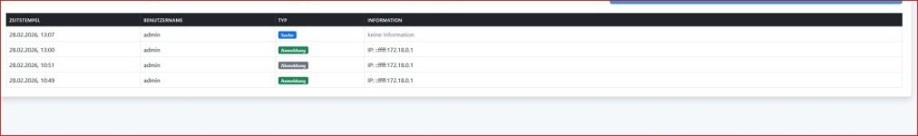

Ich habe beim hinzufügen des Gmail Kontos immer den Fehler das er mir sagt, er könne keine Serververbindung herstellen.
Dabei ist mir dies hier aufgefallen.
Wie sieht das an der Stelle bei euch aus?
IPv4 Anschluss habe ich. Daher gehe ich nicht vom IPv6 Problem aus.
Auf welcher Version bist du? Aktuell ist die 2602.4.
Ich habe keine GMAIL Konten und kann das deshalb nicht nachstellen. Bei uns erscheint der LOG Type Suche extrem selten, vor allem wenn ich länger am Gateway frickel. Wir greifen aber auch nur interne Mailserver ab. Die An- und Abmeldungen sind eher normal.
Ja bin in der aktuellen Version. Ich möchte auch nur innerhalb meines Netzwerks zugreifen, nicht von außerhalb.

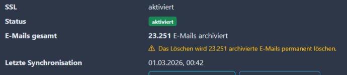

Die 3 Mailkonten laufen bei Hetzner. 1 Konto soll Nachrichten nach 100 Tagen löschen, ein Konto soll nach 120Tagen löschen und ein Konto alles beahlten.
Nachdem der Job mit den Konten fertig ist, hab ich beim "100Tage-Konto" immernoch Mails von 2020 bis 2022 im Ordner.
Beim 120Tage-Konto sind auch noch ein haufen Mails von 2022-2024 im Eingang.
Eine Vollständige Neusynchronisation brachte keine Hilfe und das Update auf die neue 2602.4 heute und eine Neusyncronisation brachte auch keine Hilfe.
Wäre jetzt erstmal die Frage, hab ich was falsch eingestellt? Wo muss ich suchen?

@ Nebu
Du hast nichts falsch eingestellt. Die Zeiten laufen ab dem Datum der Archivierung und nicht nach dem Alter der MAIL. Also gestern eine Mails aus 2021 archiviert, dann wird diese erst in x-Tagen aus dem IMAP Konto gelöscht.
Ich halte das für Sinnhaft und läuft bei unseren Konten die schon nun mehr als 9 Monate Produktiv sind verläßlich!
Grüße
F@H
Aha. Danke für die Ausführung @FricklerAtHome
Dann hab ich das falsch verstanden. Dann macht der Claim auch Sinn:
"Wird löschen" und ich denke immer... ja wann denn. Mach doch einfach :)
Für die "Erstinbetriebnahme" oder Erstsynchronisation fänd ich eine Archivierung mit direktem Löschen Sinnvoll.
Meistens ist das ja ein Archiv das geleert werden bzw umziehen soll.
So muss man nicht erst (wie bei mir 3 Monate) warten. Für den Dauereinsatz ist die Lösung völlig in Ordnung.
