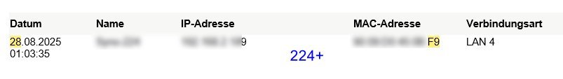

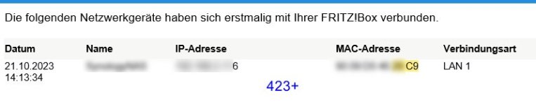

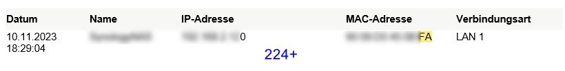

Jetzt bin ich auf die Idee gekommen mal die Systemmeldungen zu prüfen. Es stellt sich wie folgt dar:
423+ : Erste MAC 21.10.23 (Inbetriebnahme) als "LAN1" / Zweite MAC 11.11.23 als "LAN" (Einen Tag nach Inbetriebnahme 224+)
224+ : Erste MAC 10.11.23 (Inbetriebnahme) als "LAN1" / Zweite MAC 28.08.25 als "LAN 4" (am gleichen Tag Wechsel von "Backup FB LTE" zuürck auf "FB Cable)

Das sind jeweils aufeinanderfolgende MACs. Sicher, dass du die Diskstationen nicht mal mit einem anderen LAN-Port Benutzt hast? Haben ja bei scließlich jeweils 2 davon.-
