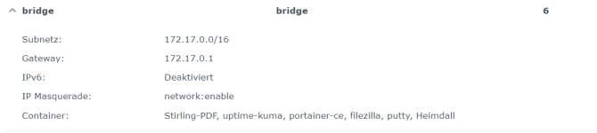

Portainer ist über Syno Docker installiert und im Bridge mode
2024-09-20 13_28_55-Diskstation - Synology DiskStation – Mozilla Firefox.png2024-09-20 13_28_49-Diskstation - Synology DiskStation – Mozilla Firefox.png
Console über Syno docker auch kein Ping möglich
2024-09-20 13_31_58-Diskstation - Synology DiskStation – Mozilla Firefox.png
