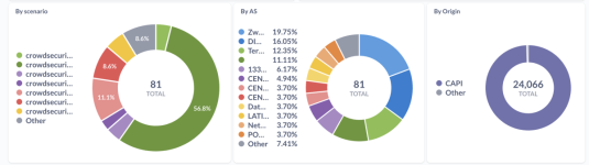

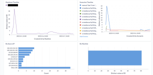

Das Dashboard von Crowdec ist auch ganz nett. Da hat man eine gute Übersicht wieso gebannt wurde und wie viele es wirklich sind usw...
Hier mal paar Screenshots:
Reaktionen: plang.pl
