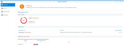

hallo, ich habe neuerdings gleich zwei Probleme bei meiner DS212+:
  1. die beiden 3TB Platten sind mit jeweils noch 208 GB freiem Speicherplatz zu 93% voll
  2. das Laufwerk 1 bringt seit einiger Zeit eine Warnung. Funktionseinschränkung bemerke ich keine
Die SMART Zustandsberichte habe ich angehängt.

11-12 Jahre alter NAS. Platten werde ja auch schon älter sein. Würde nach Neuem schauen und der 212+ die Rentenzeit als Backup-NAS anbieten...
Neu NAS mit neuen Platten und evtl. die DS212+ mit der HDD2 als Backup verwenden. HDD1 wird bald sterben ID200.
Bedenkenlos kannst die Platten nicht weiter einsetzten ,
und wie Thonav schon sagte , wird da Langsam Zeit das NAS und die Platten in Rente zu schicken.
Das NAS könntest eventuell noch als Backup nutzen .Aber mehr würde ich an deiner stelle nicht machen .Außer du sagst die Daten sind dir nicht wichtig
