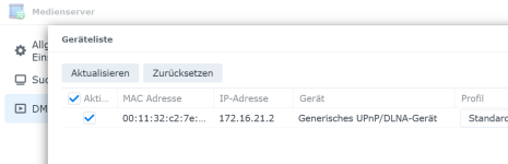

Zum Update:
Den Dienst "UDP Broadcast Relay" habe ich auf der pfsense installiert.
Beide Geräte sprechen erst einmal in Richtung der BC-Adresse und laufen durch.
Ausgehend vom NAS:
Ausgehend vom TV:
Vom Denon sehe ich das auch.
Allein in der Synologic melden sich die Geräte nicht:
Ich bin Ratlos....gefühlt muss etwas Grundsätzliches fehlen.
