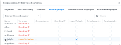

Hallo allerseits,
ich habe folgendes Problem:
Aufgrund eines Vertragswechsels habe ich statt der Vodafone Station seit gestern ein FritzBox 6591 Cable Modem. Daraufhin haben sich leider auch die IP Adressen meiner Geräte geändert. Ich kriege seitdem keinen NFS Zugriff (bzw. nur einen suuuuper langsamen Zugriff) mit dem PI auf das 215j NAS hin und weiß nicht so richtig woran das liegt.
Ich habe in den NAS Einstellungen bei jeder Festplatte die IP Adresse des Pi freigegeben und mit entsprechenden Rechten ausgestattet, siehe Bild:
Dennoch kann ich mit dem Pi nicht auf die entsprechenden Daten zugreifen, erkennt zwar wenn er nach NFS Verbindungen sucht nach ewig langer Wartezeit die IP Adresse des NAS, aber der Zugriff dauert Jahre und funktioniert am Ende trotzdem nicht richtig. Habe ich evtl. etwas vergessen?
Tausend Dank für alle Hilfsversuche. Falls ich noch weitere Infos geben soll, sagt Bescheid :)

Bei dir fehlt die Zuordnung bei "Squash". Alle Beniztzer müssen dem Admin zugeordnet werden.
wayner
30. Mrz 2016
21
Vielen Dank für eure Bemühungen. Nachdem ich die Zuordnung bei "Squash" dem Admin zugeordnet habe, kann ich zwar wieder via Kodi auf das NAS zugreifen, aber es dauert immer noch furchtbar lange und manches wird nicht erkannt. Bibliothek zu aktualisieren dauert ewig, Filme starten erst nach 2 Minuten (oder gar nicht). So wirklich verstehen tue ich es nicht.

Evtl. musst dem internen Benutzer für jedes Verzeichnis was JellyFin verwalten soll, Zugriffsrechte geben.
Hast Du im JellyFin schon die Ersteinrichtung gemacht? Normalerweise werden dort nämlich die Kategorien Video. Musik und Serien abgefragt,

So, ich habe weiter fleißig rumprobiert und pirsche mich an des Rätsels Lösung immer weiter heran. Den direkten Zugriff auf die Dateien bekomme ich mittlerweile wieder hin (danke dafür @c0smo!).
Nach dem ganzen Hin und Her habe ich mir allerdings überlegt, es wäre vllt. an der Zeit es wirklich mal mit einer zentralen Datenbank ala Jellyfin etc. zu probieren. Worin genau hier allerdings die Vorteile zB gegenüber MariaDB oder MySql liegen, erschließt sich mir noch nicht ganz...
Ich habe Jellyfin auch schon als Paket auf dem NAS installiert, ich kriege es jedoch nicht ausgeführt. Es lädt und lädt und ist dann wieder unverändert ungeöffnet (siehe beigefügte Screenshots).

OK, gerade das Bildchen oben genauer Betrachtet. Meine Frage hat sich somit selber beantwortet.
