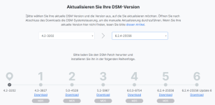

Das wären die Schritte für ein Update einer DS112 gewesen (s. hier) Die Nummern gehen nie nach unten.
Ja, genauso habe ich es auch gemacht. Habe mich oben verschrieben. von 4.2. auf 4.3
