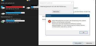

bei 6.2.4. habe ich die Netzlaufwerke in W10 recht einfach mit der Schaltfläche "Netzlaufwerk erstellen" eingebunden. Dies habe ich auch nach dem Update auf 7.1 (inkl. neuer FP in der NAS) machen wollen.
Gestern habe ich das LW "music" verbunden, auch die Anmeldeinfos speichern lassen etc. Heute kann ich es aber nicht mehr verbinden, weil es angeblich schon verbunden ist. Auch mit dem Synology Assistant funktioniert es nicht. Wie man hier sieht, wird das LW nicht angezeigt (=ist nicht verbunden), kann aber trotzdem nicht verbunden werden. Ich weiß nicht, wie ich das hinkriege.

Denke einfach dran, dass Windows nur eine "Session" zu einem "Ziel" kann. Man kann also nicht ShareA als UserA und gleichzeitig ShareB als UserB mounten. Genau das sagt ja die Fehlermeldung in #1 ja auch aus.
