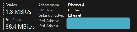

ich greife auf Kameras als shared Ressource zu. Ich würde gern die Netzlast zu den Kameras steuern. Wenn ich nämlich 8 Kameras mit 1080p mit Bewegungserkennung nutze, dann bricht der Stream der Kameras irgendwann für andere Nutzer zusammen. Was ich mir schlussfolgere:

Hier laufen gerade 8 Kameras mit 5mp und 5* 4k
