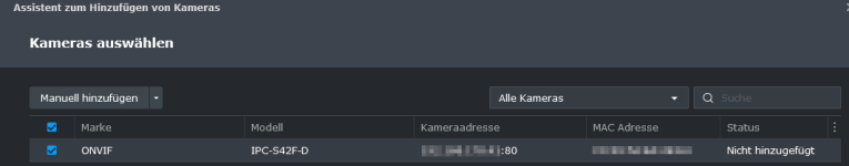

Zunächst findet der Assistent die Kamera direkt automatisch. Ich wähle sie direkt aus und klicke auf weiter.

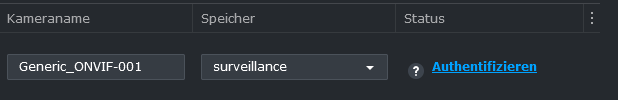

Nun wird mir angezeigt, dass eine Authentifizierung erforderlich ist. Ich klicke auf "Authentifizieren"

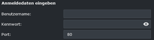

Wenig überraschend öffnet sich eine Anmeldemaske. Mein Problem ist nur: Woher bekomme ich einen gültigen Username u. Passwort? Die Admin-Logindaten der NAS funktionieren nicht. Von Imou habe ich aber nichts dergleichen vorgegeben. Leider ist es so wie oft bei Hardwareprodukten heutzutage. Kein vernünftiges Handbuch liegt bei, nur eine Quick-Installationsanleitung in 1000 Sprachen.
Stehe da leider wirklich gerade etwas auf dem Schlauch und bin für nützliche Tipps sehr dankbar!

Schon mal admin und ohne Passwort versucht?
Funktioniert (leider) nicht.

Imou benötigt eine Initialisierung über die App inkl. Mailadresse für die Verifizierung. Ohne das wirst du sie in Fremdsysteme nicht einbinden können.

Im Endeffekt bin ich bei Imou auch zu blöd, das Ding zu integrieren. Ich habe die App mal installiert, konnte dort auch die Kamera hinzufügen und kontrollieren. Aber woher ich Username/Passwort für die Authentifizierung in der Surveillance Station bekomme, ist mir immer noch nicht klar.
sofern Imou das nicht zwischenzeitlich geändert hat:
Der Username muss immer admin sein und das Passwort das was bei der Imou-App bei der Kamera unter Geräte Passwort steht.
Oder alternativ: User admin und als Passwort den Code auf dem silbernen Aufkleber auf der Kamera verwenden.

Super, vielen Dank. Damit konnte ich das Ganze jetzt zunächst mal erfolgreich in die Surveillance Station integrieren.
