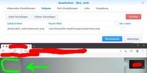

Mag mir noch jemand verraten, wo und wie ich diese Seite anpassen kann?
Ich würde gern
  1. Jitsi-Logo und Link tauschen
  2. Hintergrundbild ändern
  3. Text anpassen ("Sichere, voll funktionale ...")
  4. deaktivieren, dass bisherige Konferenzen angezeigt werden
Die interface_config.js und config.js in /etc/jitsi/web habe ich schon gefunden.
Die config.js wird beim Neustart überschrieben, die interface_config.js nicht. Hier finde ich wohl die gewünschten Einstellungen, oder? Da steht z.B. DEFAULT_LOGO_URL: 'images/watermark.png' - nur in welchem Verzeichnis finde ich die Datei? Wo ist denn das Verzeichnis images versteckt?

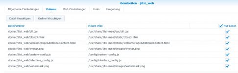

Falls das Config-Mod-Script mal zickt kann als Workaround zum 'Logo' tauschen auch eine Datei (hier beispielsweise in 'docker/jitsi_web') in den 'jitsi_web' Container gemountet werden, also ausprobiert...
-jitsi_web stoppen
-Volume -> Datei hinzufügen -> Mountpfad und Dateinamen hinzufügen
-jitsi_web starten
...Ergebnis
Ist nicht unbedingt elegant erfüllt aber seinen Zweck - der Link zu 'jitsi.org' wird nicht geändert, bleibt also erhalten.

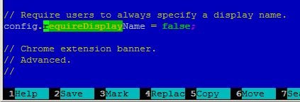

2. Im Config-Mod-Script habe ich eingegeben, dass Nutzer der Konferenz vorher ihren Namen eingeben sollen:
In der config.js wird aber nichts geändert nach "stop" und "start". Dort steht noch immer "false" statt "true".
Weiß jemand eine Lösung?

"reset" und "start" habe ich durchgeführt, aber in der config.js steht noch immer das:
Und vom Impressum ist auch nichts zu sehen.

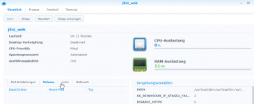

... quasi am 'Jitsi-Admin' vorbei als Workaround können die Pfade des 'jitsi_web' - Containers gemountet werden:
Nutze ich hier zum Ausprobieren und da 'ohne root auf der Konsole' auch mit weniger Risiko für versehentlichen Blödsinn ;-)
PS
Die entsprechende Datei muss natürlich vorher in den Quellordner angelegt/kopiert und/oder vorher angepasst werden
Reaktionen: Andreas R.

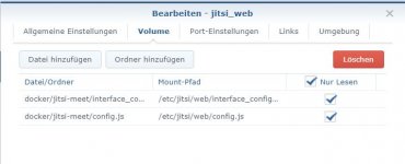

Netter Workaround, funktioniert bei mir damit jedoch auch nicht.
Bei mir sind die Dateien auch ganz woanders. Die config.js ist in /etc/jitsi/web. Und das Verzeichnis /usr/share/jitsi-meet gibt es bei mir gar nicht. Liegt es daran, dass ich die Community-Version nutze?
Übrigens habe ich gerade den sed-Befehl aus dem Config-Mod-Script mal direkt im Terminal laufen lassen, dort funktioniert er, die Zeichenfolge wird wie gewünscht ersetzt. Ist das vielleicht nur ne Rechte-Geschichte, warum das Config-Mod-Script nicht läuft?

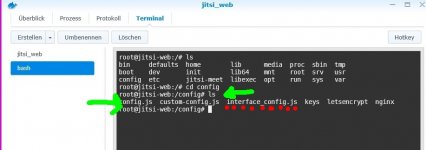

Mount-Pfad = Pfad im Container - normalerweise von Außen nicht sichtbar außer mittels Terminal im Container
Beispiel für 'interface_config.js'
Also
docker/jitsi-meet/interface_config.js <- deine von dir angelegte Datei liegt tatsächlich hier
in
/config/interface_config.js <- der Container sieht die Datei hier
mounten
Andreas R.
10. Jan 2021
11
Ah, super, vielen Dank! Nun klappt es auch mit der Modifikation "meiner" config.js! Nun darf ich bloß kein jitsi-cli-reset durchführen!
Danke auch für die Erklärung!
