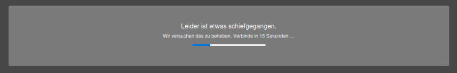

Zu Deinem ersten Punkt: läuft leider doch nicht :cry:
Beim Test mit einem weiteren Teilnehmer kommt, sobald er dem Meeting beitreten will, folgende Fehlermeldung:
Ich glaube, ich habe die Fehlermeldung hier im Thema schon gesehen, ich suche mal danach...
Wie immer ohne Gewähr ... .
Bitte alle Regeln der Firewall von DSM und des Routers checken,
d.h. externe Portfreigaben UDP 10000 (Videobridge) und TCP 443 (Allgemein für den Server/Reverseproxy) .
(https://jitsi.github.io/handbook/docs/devops-guide/devops-guide-docker/)
Falls noch nicht obsolet gibts außerdem noch die Einstellung im ReverseProxy, das müsste der Beitrag #93 sein.
(https://www.synology-forum.de/threads/jitsimeet-fuer-synology.108287/page-5#post-902742)

Vielen Dank für die schnelle Antwort, @DIY.
Bei den Freigaben fehlte noch der Port UDP 10000 (Server und Router).
Die Regeln für den Reverse PRoxy habe ich auch angepasst und zusätzlich noch HSTS deaktiviert.
Und...
Hurra - die Verbindung zwischen zwei Teilnehmern kann jetzt aufgebaut werden.
