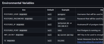

Durch die Suche sah ich dann auf der github Seite, dass die Environmental Variables notwendig seien, und zwar diese hier:
Also ich habe ich diese Env. in den Einstellungen von Jellystat manuell hinzufügt. Hat auch nix gebracht.

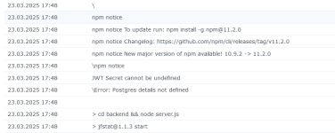

Nach dem Ausführen wird die Dockerinstanz sofort beendet, hier das Protokoll dazu:
Postgres details not defined + JWT Secret cannot be undefined, das kann ich nicht zuordnen.
1. Du hast das JWT_SECRET nicht gesetzt. Also laut Meldung von dir
2. Ist mit jellystat-db die Datenbank erreichbar? Das heißt sind die zwei Container (Jellystat und PostgreSQL) im selben Docker Netzwerk? Ansonsten die IP der Synology nutzen. Stimmen die Daten auch für den PostgreSQL Container? Hast du die Logindaten auch bei PostgreSQL so definiert?
