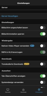

Danke für deine Antwort - habe dir den screenshot meiner einstellungen im Anhang.
Wie meinst du das mit der GPU Verfügbarkeit?

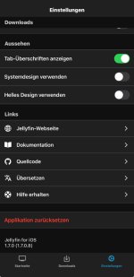

Ich bin der Meinung, dass das trotzdem "nur begrenzt" hilft. Auf meinem Proxmox habe ich die iGPU auch in den LXC durchgereicht. Das funktioniert auf allen Geräten, die keinen Apfel auf der Rückseite haben. 😉 Wenn mein Sohn mit seinem iPad Air 2022 über Jellyfin was schaut, geht auch hier die CPU Last hoch. Bei den Android und Windows Geräten (mit dem Jellyfin Client) ist das nicht der Fall. Auch bei den FireTV Sticks tritt das Phänomen nicht auf.
Also zum Schluss wird es vermutlich doch etwas mit dem Apple Client von Jellyfin zu tun haben, auch wenn man mit den oben genannten Maßnahmen die Last von ca. 90% auf 20-30% "drücken" kann. Die Erfahrung habe ich bei mir machen können.
