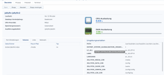

in Deinem Screenshot hast Du ja gesehen, dass Du /media von jellyfin auf /docker/jellyfin/video biegst.
Wenn Du in den Einstellungen statt /docker/jellyfin/video einfach /video eingibst, ist das Ziel der Shared
Folder /video im NAS.
ggf. muessen die Rechte angepasst werden .. da aber /video ein System Shared Folder ist, wuerde ich
da nicht rumbasteln sondern einen /Filme nehmen und den nach /media mounten. An dem /Filme
kannst Du dann auch erstmal froehlich Rechte anpassen bis es laeuft.

He Leute, hab mir zum testen auch mal Jellyfin installiert.
Hab mich auch an die Anleitung gehalten.
https://jellyfin.org/docs/general/administration/install/synology.html
Aber, keiner verrät mir wie ich auf die Oberfläche komme.
Im Container überblick verraten die Port-Einstellungen nichts, weil ja das gleiche Netzwerk wie die NAS genutzt wird. Aber, während pi-hole etc in den Umgebungsvariablen mir den Port verraten, tut Jellyfin das leider nicht.
Edith sagt: Toll 30min suchen, dann fragen und dann finden.
8096 ist es dann.
Über das Forum vom Jellyfin diese Anleitung gefunden.

Alleine hier im Thread wurde der Port auch schon erwähnt... Just saying.
Aber vielleicht hast es auch erst hinterher verfasst.
Hast du jetzt noch Fragen?

Ging erst auch nicht. Durch die Unterschiedlichen Arten der Installation, weißt stark von JellyFin Docu ab, hatte ich dann das verworfen.
vermutlich war ich einen Hauch zu früh dran. Dennoch Schade das in deren Doku der Port nicht genannt wird. Sinnlos.
Vielen Dank, für mich passt alles.
