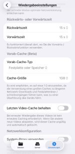

Mal Infuse als Client versuchen per SMB (VPN) oder Webdav. Der hat ein besseres decodier bzw. Buffering Verhalten.
Ich bin mit SenPlayer sehr zufrieden
