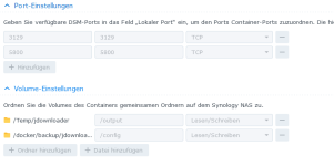

Danke für die Rückmeldungen. @plang.pl könntest Du vielleicht mal einen Screenshot von den Containereinstellungen IM Container Manager machen?
Danke im Voraus! :)
Das mit dem Bucharest / Berlin war ein Kopierfehler...
14.180
4.915
519
Meinst du das? Sorry, ich hab keine Ahnung, wo die "normalen" Einstellungen zum Container sind. Seit dem Umstieg von Docker auf Container Manager hatte ich den quasi nie offen und alles via CLI oder portainer gemacht.
Thonav
16. Feb 2014
7.878
1.503
Ja, genau das. Solange Du die Einstellungen nicht anpasst, ist alles in Ordnung. Aber auch bei Dir erscheinen Felder mit "Wert". Sobald Du also Änderungen vornimmst, gibt es für diese Felder eine Fehlermeldung. Beispiel VNC_Passwort.
Es scheint mir so, dass der neue Container Manager eigenständig Felder hinzufügt - was mich irritiert...
