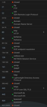

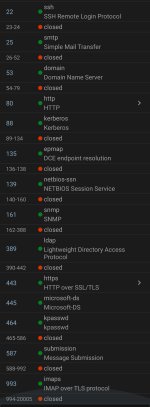

Ich dreh schön langsam durch. Ich verstehe einfach nicht, was meine DS mit der Firewall und den Ports macht.
Ein Portscan im internen Netzwerk mit ipv4 Adresse liefert alle möglichen offenen ports (inklusiv gewollter ports 25, 587, 993), inklusive Ports die laut Firewall der DS eigentlich gar nicht explizit freigegeben sind(port 21 z.B.)
Ein Portscan im internen Netzwerk mit ipv6 Adresse liefert alle möglichen offenen ports (allerdings ohne gewollte ports 25, 587, 993), inklusive Ports die laut Firewall der DS eigentlich gar nicht explizit freigegeben sind(port 21 z.B.)
Und ich versteh es nicht. Kann mir vielleicht jemand einen Hinweis geben wie ich das Problem analysieren kann. Die DS ist übrigens eine DS220+

Ipv6 ist aktiv,ich komme auch auf den auf der DS gehosteten Webserver über ipv6 Adresse. So sehen die Ports aus für v6

Bei bestimmten Diensten werden Verschlüsselungen benötigt, sobald ipv6 verwendet wird. So zb bei Port 21. Erst wenn tls/ssl für ftp aktiviert ist, wird der Port aufgemacht.
Vielleicht ist das bei deinen Diensten auch der Fall.
Es gibt auch Unterschiede bei der Leistungsfähigkeit der Scanner in Bezug auf TCP und UDP. UDP ist bekanntlich Verbindungslos und es erfordert andere Scantechniken.
LittleOtter
24. Mai 2011
15
Ich hab gerade noch was gefunden und tatsächlich trifft das die meisten meiner Problem-Ports. MailPlus Server unterstützt anscheinend kein ipv6 und deswegen sind die ports (auch manche die ich bisher nicht mit Mail in Verbindung gebracht hätte) auch zu. Ich hab ständig an der falschen Stelle gesucht. Tut mir leid, dass ich das nicht früher gesehen habe und ich euch hier Kopfzerbrechen bereitet habe, damit hätte ich einfach nicht gerechnet.
