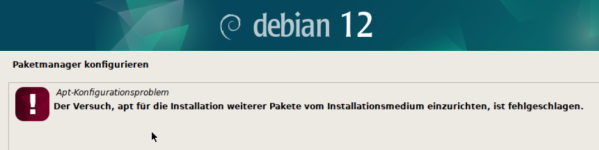

Ehrlich gesagt mache ich das nicht zum ersten mal, beim apt Paket install scheitert es immer egal was ich mache, UEFI und alle GPU typen habe ich schon versucht.

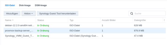

Debian ISO debian-12.2.0-amd64-netinst.iso herunterladen: https://www.debian.org/download
Debian ISO beim VMM als Image hochladen.

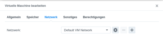

Neue VM erstellen. Folgende Einstellungen habe ich für diese Debian ISO benutzt:

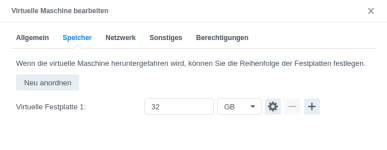

Anm.: Für einen Produktivbetrieb sollte die Größe des Arbeitsspeichers dann natürlich angepasst, sprich üblicherweise mehr als die hier zu sehenden nur 2GB RAM sein. Gleiches gilt für die Größe der Virtuelle Festplatte im folgenden Screenshot.
Anm.: Die hier zu sehende zusätzliche ISO-Datei mit dem VMM Guest Tools ist für den Debian Install. Prozess nicht notwendig. Sobald Debian dann vollständig läuft sollten die Guest Tools dann per Console und apt-get install qemu-guest-agent Befehl installiert werden.

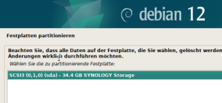

User mit Admin-Rechten ausgewählt
VM einschalten und die Debian Install. startet
Dann alle Vorschläge wie von der Debian Install. übernehmen. Anm.: Ich postet hier jetzt nicht alle Screenshots von der Debian Install.
Diese Fehlermeldung ignorieren und unten einfach auf Weiter klicken
Dann die Debian Install. bis zum Ende durchlaufen lassen und am Ende Grub auf der von Debian vorgeschlagenen und angezeigten Platte installieren lassen. Fertig.

Auch ist es hier schon öfter vorgekommen das User eine Linux ISO aus ihren Beständen benutzt haben die - warum auch immer - nicht funktioniert hat. Ich habe hier anderen Usern auch schon öfter mal empfohlen sich die Linux ISO noch einmal neu herunter zu laden und dann mit dieser neuen ISO die Install. noch einmal neu zu probieren.
Warum jetzt bei der aktuellen Debian 12 ISO diese Apt-Konfigurationsproblem Meldung aufpoppt weiß ich auch nicht. Das würde ich einfach mal abhaken unter: "Öfter mal was Neues." :LOL:
