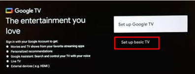

Dazu mal ein Update: Bei aktuellen Sony Modellen mit Android gibt es jetzt bei der Ersteinrichtung die Möglichkeit einzelne Google Dienste zu deaktivieren, oder auch den TV nur als "basic TV" einzurichten. Dadurch ist es jetzt möglich den hohen Standby-Stromverbrauch zu reduzieren. Wie hoch dieser dann tatsächlich noch ist kann ich nicht beurteilen.
Bildquelle: Hifi-Forum
Damit hat Sony quasi zugegeben das die "älteren" Modelle einen hohen Standby-Stromverbrauch haben und Sony dies auch - wenn sie denn wollten - vermeiden können und konnten. Auch bedeutet dies - was ja eh schon klar war - das das "Gelaber" von wegen "aktivem und vollen Standby" in den der TV dann gehen würde, natürlich Quatsch war und ist. Also das klassische, mögliche Verhalten eine Herstellers: Herausreden und aussitzen bis Gras über die Sache gewachsen ist. :rolleyes:
Leider hilft das den Besitzern von Sony Modellen aus z.B. dem Jahr 2020 wie mir herzlich wenig. Diese müssen weiterhin entweder den Sony TV vom Strom trennen, oder aber einen hohen Standby-Stromverbrauch (bei mir ~17 Watt) akzeptieren. :(

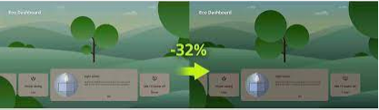

Auch hierzu ein Update: Nachdem es jetzt auch eine neue Firmware-Version für meinen Sony TV gab und Sony ja seit ein paar Monaten das neue, tolle Eco Dashboard bewirbt,
Bildquelle: Sony
With BRAVIA, sustainability in every scene​
With growing demand for ever larger TVs and Professional Displays, there is also the risk of greater resource and energy use. However, Sony’s sustainability commitments are realizing efficiency gains from product development right through to watching TV and viewing displays.​
All your energy-saving settings, easily found in one place​
You now have the flexibility Eco Dashboard, energy saving settings can now be centrally managed. You can easily customise energy saving settings for your TV usage, viewing environment, and the content you are watching, all in one place, and visualise the contribution you are making to reduce environmental impact.​
so als wenn sie tatsächlich an dem Problem des zu hoher Stromverbrauches arbeiten würden, habe ich die neue Firmware dann tatsächlich auch mal installiert. Das war ein Fehler! :(
1. Das Eco Dashboard ist tatsächlich nichts anderes wie ein Dashboard mit "grünen" Hintergrundbild, über das dann drei System-Einstellungen aufgerufen werden können, für die man vorher in die Systemeinstellungen gehen musste. D.h. an den Energie-Einstellungen hat sich nichts geändert und es lässt sich auch nichts anders oder mehr einstellen, um ggf. mehr Energie zu sparen. Von einem Deep-Standby-Mode mal ganz zu schweigen. Den sucht man auch weiterhin vergeblich.
Anm.: Ja ich weiß das da steht "All your energy-saving settings, easily found in one place" und das diese Aussage auch nicht mehr verspricht, aber wie Sony das insgesamt bewirbt und verkauft geht das m.M.n. eher in Richtung Greenwashing.
2. Die von mir in #52 bereits erwähnte App, mit der man den Sony TV kompl. ausschalten konnte/kann, funktioniert nach dem Firmware-Update nicht mehr. :cry: D.h. seit dem Firmware-Update verbraucht der Sony TV wieder 17 Watt im Standby. D.h. nur der Standby-Verbrauch von 17 Watt kommt auf 148,92 kWh und bei mit somit auf Kosten von rund € 50 pro Jahr. :mad:
