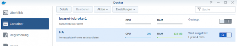

Ach so. Wenn das (noch) tut werde ich das auch mal testen. Hab die Version eben mal installiert. :D
