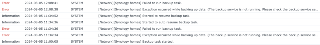

Ich habe zwei Synology Diskstations, die eine ist mein Backup-Server und steht in einem anderen Haus, diese verbindet sich automatisch über OpenVPN auf die Haupt-Synology, auf welcher dann mehrere Hyperbackup Tasks automatisch laufen. 2 von 3 dieser Backup Tasks brechen aber immer ab, wenn diese nach Schedule laufen:
Die Fehlermeldung: Exception occurred while backup up data. (The backup service is not running. Please check the backup service settings or firewall settings.
Firewall passt, der Backupserver wird in Hyperbackup auch als online angezeigt. Wenn ich den backup Task aber manuell in Hyperbackup starte, dann funktioniert es.

Vermutlich liegen die Backups zeitlich zu nah beieinander, und oder, es läuft noch die Integritätsprüfung des vorherigen Backups, bzw. es werden noch vom vorangegangen Jop Versionen gelöscht.
Danke, aber das kann es leider nicht sein, die Backups und Integritätschecks laufen alle an unterschiedlichen Tagen.
