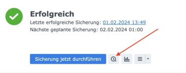

@jlln-NAS: ich empfehle dir auch die Versionierung (Begründung o.g.). Du kannst die angeschlossene Platte auch direkt über die HyperBackup App mit dem integrierten Explorer auslesen.
