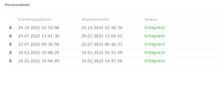

Das kuriose ist wenn man eine Versionierung von 2 eingestellt hält das System immer eine mehr vor. Siehe Bilder von meinem Sicherungsjob von meiner Musik und die Versionsliste.

Fusion
06. Apr 2013
14.137
898
424
Die aktuellste Version zählt nicht mit. Steht aber glaube auch irgendwo in der Knowledgebase, bin grad zu faul zum suchen. :)
