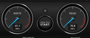

Danke mache ich. Das sind die Werte vom Mac aus auf die alte DS: 40 MB/S schreiben und 70 MB/S lesen
