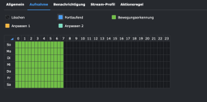

Bei der Kamera ist die Aufnahme bei Bewegungserkennung so eingerichtet:

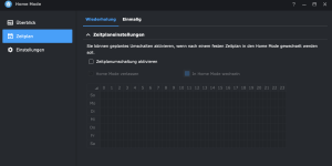

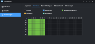

Im HomeMode ist dies so eingestellt, dass Nachts, auch bei aktiviertem HomeMode, die Aufnahme gespeichert wird. Dies klappt auch:
Leider allerdings nicht, wenn ich tagsüber nicht zuhause bin... hier werden die Aufnahmen leider nicht gespeichert.

Was ist denn auf den 2 Reitern bei Home Mode/Zeitplan eingestellt?
Absinthe
31. Mrz 2014
34
Hi, nicht wirklich viel...

Hallo @c0smo und vielen Dank für die Antwort.
Dann nimmt er Tagsüber jede Bewegungserkennung auf, auch wenn der HomeMode "On" ist.
Wunschzustand wäre: Aufnahme bei Bewegungserkennung, wenn 1. HomeMode "Off" ist und 2. Nachts auch bei HomeMode "On"
Hier ist die Frage, wie ich dies korrekt Konfiguriere...
