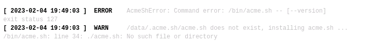

Mittlerweile hat das Aufsetzen des NGINX RP in v3 geklappt. Also mit acme.sh integriert. Allerdings erhalte ich nach dem Aufsetzen beim ersten Anmelden direkt einen Fehler im Log. Ich kann auch keine Zertifikate hinzufügen. Beim Klicken der Schaltflächen tut sich nix. Log:

Wenn hier keiner weiter weiß, mache ich ggfs. einen neuen Thread auf oder mach ein Issue auf Github auf.
Also ich habs abgeschlossen!
Zumindest das mit den Zertifikaten.
Ergebnisse:
-Wenn ich den NGINX RP in v3 starte ohne "/data" zu mounten, kommt kein Fehler im Log
->dennoch bleibt die Schaltfläche für Zertifikate ohne Funktion
-Image von jlesage getestet: ist wie das von jc21 in v2
-habe dann via certbot ein LE Zertifikat im NGINX RP (Container von jc21, in v2) angefragt mit 1800 sec Wartezeit
->ich habe ein gültiges Wildcard-Zertifikat, das vom RP verwaltet wird. Endlich! acme.sh brauche ich somit (vorerst) nicht mehr
