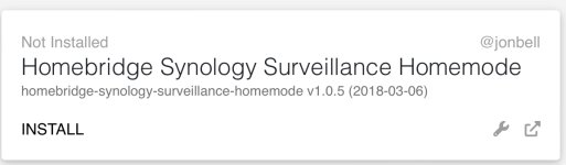

Wenn ich aber nachsehe, welches plugin mir angeboten wird, dann ist es das von 2018. Deshalb ja auch meine Frage nach der Kompatibilität.

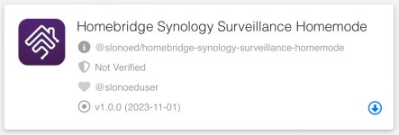

Habe ich versucht, allerdings bin ich da mit der Konfiguration überfordert. Wenn ich das Plugins aus Homebridge raus installiere, sieht die JSON Config so aus:
Also ziemlich nackig...

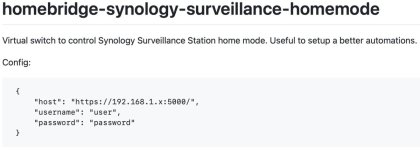

Habe es dann so konfiguriert wie es auf der Website steht...
Allerdings ist die JSON Config nur mit diesem Code dann ungültig. Habe es also dann um den Code ergänzt, der da nach der Installation schon stand. Sie dann wie folgt aus. Damit lässt sich die Config speichern und die Homebridge neu starten.

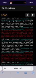

Wenn das Plugin aktiv ist, passt allerdings etwas nicht und bringt meine Homebridge immer wieder zum Absturz bzw. Neustart:
