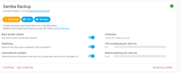

Ich habe das mit SMB Backup gelöst, also Backup vom Raspi HA auf die DS. Dann eine VM mit HA auf der DS installiert und das Backup eingespielt.
Den anderen Weg habe ich gestern versucht von HA als VM auf den Raspi. HA läuft aber alle Addons sind grau. Ich wollte wieder zurück auf den Raspi um Bluetotth nutzen zu können.
Edit: Hossa, auf eine DS223j würde ich das nicht machen.
