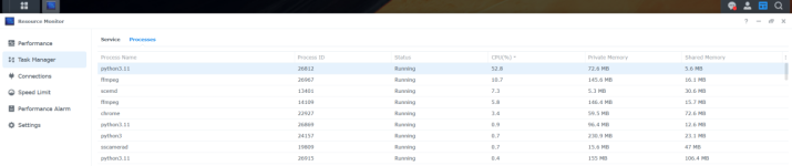

Hallo Syno Forum
Ich habe einen Prozess der regelmäßig über 60% der CPU in Anspruch nimmt, konnte baer nicht herausfinden welcher das ist da sort nur python3.11 steht.
Ich vermute es ist mein Docker / Container Manager aber wie finde ich das heraus? Und wie kann ich sehen falls es der Container Manager ist welche container da so viel ackert?

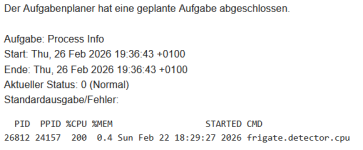

Ich habs rausgefunden... Hatte irgendwann mal mit frigate rumexperimentiert und das dann aber vergessen dass es noch lief.
Habe im Aufgabenplaner einfach die folgende aufgabe erstellt die mir das ergebnis per mail schickt.
ps -p 26812 -o pid,ppid,pcpu,pmem,lstart,cmd
Das war die antwort
