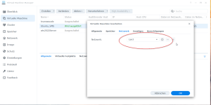

Hier mal die Einstellungen meiner HaOS-VM oder bräuchtest Du da mehr?

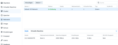

In den Netzwerkeinstellungen des VMM stehen nur Default VM Network, welche beide LAN-Ports der 723+ zugewiesen bekommen haben.

Was steht bei deinem Bild bei Netzwerk?
Hier steht verbunden - ja ich weiß, check's auch nicht ...

Wenn du über den VMM eine VM mit deinem internen Netzwerk fest verdrahten willst sind deine Netzwerkeinstellungen etwas "krude". Die zwei Netzwerkdosen der Syno können nur per Bond gekoppelt werden, dazu muss dein Switch "Link-Aggregation" unterstützen. Das NAS ist dann auf beiden Karten unter einer IP Adresse erreichbar. Hast du diese Funktion nicht wird es tricky mit der Zuweisung der richtigen Netzwerkkarte über die die VM angesprochen wird bzw. die VM reagiert. In deiner Konstellation aus den Bildern weist du der VM beide individuelle Adapter des HOST zu. --- Das kann immer wieder zu neuen Problemen führen. Und erklärt ggf. auch den langsamen Start (faktisch müsstes du auch in der VM zwei Netzwerkkarten verwalten).
ich habe auch 2 netzwerkkarten, aber auch Link-Aggregation in einem Bond 1. Da regeln die VM's das automatisch
im "default VM Network". Über alle meine VM (in der Vergangenheit -- jetzt Proxmox) auf dem NAS musste ich dieses Standartnetzwerk nie ändern oder durch weitere virtSwitche ergänzen (alle VM's sollten im gleichen netzwerk wie der Rest laufen).
