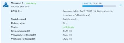

Frage mich ob ich nun 72 Partitionen a 1TB auf den Platten habe. Die Integrität des Volume1 weist auch schon probleme auf. (Checksumme stimmt nicht)

Aber du hast doch nur ca. 24 TB belegt?
