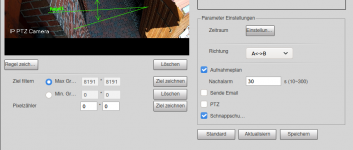

Auch bei meiner Dahua kann ich bei der Liniendetektierung nur die Zeit für den Nachalarm einstellen. Mehr nicht. Hier mal testweise eine Variante aktiviert und einen Screenshot gemacht.
Ich nehme an das das bei Hikvision dann auch nicht möglich ist, denn die Liniendetektierung bedeutet ja nur: Löse aus wenn jemand diese Linie unterbricht. Das hat ja nichts damit zu tun wie lange sich jemand in einem Bereich aufhält. Um das zu erreichen wäre irgendeine Kombination notwendig:
