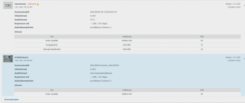

Ich hatte bis jetzt eine Qnap NAS (TS112P) auf der ich von 4 Hikvision Kameras Aufnahmen speichern ließ. Ich habe auch die Hikvision App auf meinem Android Handy benutzt. Nachdem diese NAS aber schon sehr alt und schon etwas überfordert war, habe ich mir jetzt eine DS720+ gekauft und wollte meine Kameras über die Surveillance Station steuern lassen. Soweit so gut, zum einen habe ich das Problem bei meiner Innenraumkamera (DS-2CD2432F-IW), die ich nur (per Fernbedienung) einschalte, wenn ich das Haus verlasse, dass diese sich nach dem einschalten nicht mehr mit der NAS verbindet und ich deshalb auch kein Livebild auf meinem Handy (DS Cam App) sehen kann! Habe ich da beim konfigurieren in der NAS etwas übersehen, oder habt Ihr dazu eine Idee?
Und zum anderen habe ich das Problem mit der Außenkamera (DS-2CD2346G1-I), dass das Livebild nur ruckelig und pixelig am Handy anzuschauen ist, dass war mit der Hikvision App nicht der Fall!

1 .Was musst du denn machen, damit das Bild wieder live geht in der App?

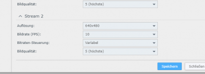

2. Wie sind die Einstellungen in der SS für die Streams? Auflösung, fps, codec, Bitrate im ersten und zweiten Stream.

zu 1. ich spiele ein bisschen in den RTSP Einstellungen rum speichere ändere es wieder speichere und dann ist sie wieder online
zu2. siehe Screenshot die ruckler sind Hauptsächlich bei der anderen Kamera, die außen hängt, die finde ich auch in der Kompiliätsliste nicht, da muss ich Generic verwenden!
Ich bin mit dem Handy im WLAN, bei der Hikvison App geht es komischerweise

Wieso rtsp Einstellungen? Was genau? Ist die Kamera nicht über hikvision/Generic eingebunden?
Kann es sein, dass du den 1.Stream in der DS Video App abrufst und es deshalb ruckelt?
Geh mal auf den Erweitert Tab und stell das Protokoll von automatisch auf TCP.
