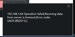

Hallo alle miteinander. Ich habe mir eine neue DS-2CD6924G0-IHS(/NFC) gekauft und habe diese jetzt per PoE mit meinem Netzwerk verbunden.
Ich habe SAPD tool version 3.0.0.10, 3.0.1.4 und das aktuellste auf deren webseite und zusätzlich noch iVMS-4200 um die Kamera zu aktivieren. Alle Tools zeigen meine neue Kamera an. Sie ist inactive hat die 192.168.1.64 als IP addresse und ich kann diese ip addresse auch anpingen. Jedoch bekomme ich bei allen Tools beim klick auf "Activate" diese Fehlermeldung: Timeout (siehe bild).
Ich kann ob mit laptop (192.168.1.79) oder PC (192.168.1.120) nicht auf die webseite der Kamera zugreifen. Also https://192.168.1.64 . PC's und kamera befinden sich in selber subnet maske (255.255.255.0) und habe das gleiche Gateway (ne fritzbox) 192.168.1.1.
Hat wer ne Idee?

Versuch mal http statt https.
Gibt es die .64 schon im Netz?
siehe c0smo oben, woher hat die Kamera diese Adresse?
Wurde die von deinem DHCP vergeben?
Hinweis:
die 192.168.1.64 ist die fallover (fallback) Adresse deiner Hikvision, dh. Original aus der Verpackung genommen, oder Werksreset durchgeführt ist sie über 192.168.1.64 erreichbar, wenn in deinem Netzwerk aber schon ein anderes Gerät die .64 hat, dann kommen die beiden sich in die Querre.
Sollte es ein fixer Bereich bei dir sein, also ausserhalb vom autom DHCP Bereich, dann solltest du dort keine 192.168.1.64 verwenden, da eben die Hikvision im fallback (oder Original aus der Schachtel entnommen) die 192.168.1.64 für sich beansprucht.
Ausnahme wären die Tür/Torsprechanlagen die gehen normalerweise n.m.W. auf 192.0.0.65 bei Hikvision.

Hey, danke für eure Antworten. Es hat laut der Fritz.box kein weiteres Gerät diese IP Adresse. Ich vermute allerdings, dass ich den Fehler eventuall gefunden habe. Ich habe einen POE injector der Klasse AF. Die Kamera möchte aber mindestens AT beim POE. Ich habe also entsprechend einen stärkeren POE Injector gekauft und werde ihn morgen testen.
