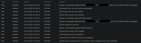

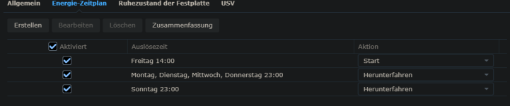

DSM 7.2 Grundloses aufwachen der DS

Portscans sollten sich ggf. in den Logs der FB erkennen lassen.
Es gab hier hin und wieder mal solche Fälle, aber nagle mich jetzt nicht fest, ich weiß nicht mehr woran es lag, einmal soweit ich mich erinnere, wurde mal die Bios Batterie getauscht und es herrschte Ruhe.
Du könntest natürlich mal den Synology Service drüber schauen lassen ob die etwas finden. Hierzu müsstest DU Dich mal mit dem Support in Verbindung setzten. Vermutlich bekommst Du eine KI Antwort, wenn das nicht weiterhilft wieder mit dem Support in verbindung setzten und darauf hinweisen daß die Maßnahmen nichts geholfen haben. Aber das wie und was steht dann wohl in der Antwort drinn.

was vivlleicht noch für die Eingränzung sinnvoll sein könnte: einfach mal für die Zeit in der es aus sein soll die Netzwerkverbindung ganz trennen, also den Kabel ziehen.
dann kann man schauen ob etwas lokal der Auslöser ist (Bsp Batterie) oder Netzteil welches spuckt oder was auch immer.

Ich würd erst mal einfach das Netzwerkkabel abstecken um zu sehen, ob überhaupt von extern kommt. Oder alternativ erst mal WOL in der DS deaktivieren
Reaktionen: Ronny1978
Hast du eventuell ein neues Gerät im Netzwerk/Wlan ?
Du kannst auch probehalber 1-2 Tage das Netzwerkkabel trennen um solche Möglichkeiten wie @Benie beschreibt auszuschliessen.

das mitm Netzwerk-Kabel ziehen und so muss leider noch etwas warten, wie gesagt es kann halt leider immer mal sein das ich dann schnell daten davon brauche. immer blöd :D der nächste urlaub wird aber auch kommen
es ist halt so, Aufwachen mit WOL ist nicht ganz einfach mit etwas 'Rauschen' im Netzwerk oder so was zu machen. WOL muss vorgegebene Sequenz von Signalen liefern, unter anderem auch 16 mal die MAC mit einem Broadcast im Netzwerk senden. Also das muss schon etwas sein, was genau dieses Ziel hat.
Hingegen etwas internes, oder eben die Batt oder Netzteil oder sonst was, kann man nicht so einafch vorausbestimmen.
