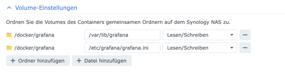

ich denke hier muss gemounted werden:

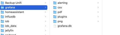

im Docker Verzeichnis findet sich dazu noch nichts:

Was willst du anpassen. Die ini kann man im Docker nicht ändern:
Default paths​
Grafana comes with default configuration parameters that remain the same among versions regardless of the operating system or the environment (for example, virtual machine, Docker, Kubernetes, etc.). You can refer to the Configure Grafana documentation to view all the default configuration settings.
The following configurations are set by default when you start the Grafana Docker container. When running in Docker you cannot change the configurations by editing the conf/grafana.ini file. Instead, you can modify the configuration using environment variables.

Du musst zusätzlich zum /var/lib/grafana halt noch den Pfad /etc/grafana/grafana.ini mounten

so?

Nein, die INI ist doch eine Datei und kein Ordner oder?

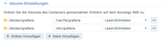

bekomme eine Fehlermeldung:
die Rechte für den angelegten Ordner sind auf Everyone read/write
warum bezieht sich die Fehlermeldung explizit auf die .ini ?
2024/03/14 06:48:25stdout[31mERROR[0m[03-14|05:48:25] failed to parse "/etc/grafana/grafana.ini": open /etc/grafana/grafana.ini: no such file or directory [31mlogger[0m=settings[/TD]
2024/03/14 06:48:25stdoutYou may have issues with file permissions, more information here: http://docs.grafana.org/installation/docker/#migrate-to-v51-or-later
2024/03/14 06:48:25stdoutGF_PATHS_CONFIG='/etc/grafana/grafana.ini' is not readable.
2024/03/14 06:46:25stdout[31mlogger[0m=settings[/TD]
2024/03/14 06:46:25stdout[31mERROR[0m[03-14|05:46:25] failed to parse "/etc/grafana/grafana.ini": key-value delimiter not found: PK
[TD]
[TD]
nehme ich die den Eintrag für /etc/grafana wieder raus, läuft der Container wieder.

Also entweder eine grafana.ini in den grafana Ordner erstellen und diese dann als Datei mappen.
Oder einen anderen Ordner als grafana angeben.
14.180
4.915
519
Das müssen auf dem Host schon unterschiedliche Ordner sein. Und du musst die Datei aus dem Ordner mappen und nicht den ganzen Ordner.

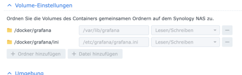

es wird keine datei abgelegt, wenn ich eine erzeuge, werden werte die nicht in der datei sind dann gelöscht?
14.180
4.915
519
Das ist immer noch der gleiche Ordner. Lege einfach unter /docker auf dem Host einen neuen Ordner an mit einer grafana.ini darin, wo du die Daten wie gewünscht einträgst. Diese Datei mountest du dann.

ich will mir mein Grafana da jetzt nicht zerschießen, werde das an einem neuen Container probieren, sobald ich Zeit habe.
es gibt eine andere Lösung, allerdings habe ich noch nicht alles Settings gefunden.
der letzte Eintrag ist ein solcher, es fehlen aber noch welche, ich muss auf einem anderen Browser noch den Benutzer und Passwort eingeben, das will ich nicht.
