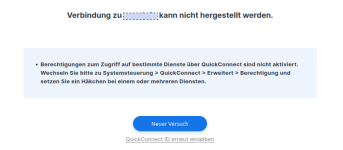

Bislang habe ich meine Photos immer nur lokal angesehen. Jetzt moechte ich einzelne Photos fuer jeden der den Zugriffslink hat zugreifbar machen.
Man kann das sehr einfach in Photos
Wie man sieht wird meine lokale IP der Syno eingesteuert. Soweit nicht schlimm: Ich kann die ja spaeter durch meine ConnectID URL ersetzen. Aber ... leider bekomme ich schon wenn ich lokale zugreifen will folgende Anzeige:

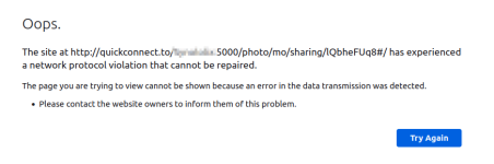

Im Netz habe ich dann gefunden dass ich noch den Port 5000 an die URL anhaengen muss und dann bekomme ich lokal Zugriff.
Wenn ich dann meine ConnectID URL einsetzte statt der lokalen IP bekomme ich
Das kann allerdings auch nicht funktionieren da ich den DSM Zugriff (Port 5000) aus dem Internet nicht zugelassen habe und auch nicht zulassen werde. Geht externer Zugriff auf einzelne Photos nicht wenn man Port 5000 nicht freigegeben hat?

Bei QuickConnect gibt es keine Ports. Technisch korrekt ausgedrückt läuft dort alles über Port 443. Wenn du via QC auf Photos zugreifst und dann den Link erstellst, sollte er auch eine QC-Adresse ausspucken

Das macht Sinn. Die Syno connected ja zu dem QC Server und oeffnet damit den Zugriff auf die lokale Syno.
Allerdings erhalte ich
wenn ich auf http://quickconnect.to/<myQCID> zugreife

Vielen Dank fuer die Erklaerung. Nachdem ich dann die Datenfreigabe freigegeben hatte funktionierte es immer noch nicht. Erst nachdem ich auch DSM freigegeben hatte funktionierte es. Es funktionierte auch noch nachdem ich die Datenfreigabeberechtigung entzogen hatte. Ich moechte aber kein DSM freigeben. Wenn es so ist dass man die Photofreigabe nur ueber die Datenfreigabe erreichen kann - also ohnd DSM Freigabe - muss wohl noch irgendwas konfiguriert werden.
Ich habe diesen Artikel zu dem Thema gefunden. Leider hilft mir der auch nicht sonderlich weiter :-(
Dort habe ich aber gelesen dass man per App noch andere Ports konfigurieren kann.
Kann es sein dass ich dort einen Port konfigurieren muss den ich dann in meinem Router freigeben muss zu meiner Syno? Die Ports 5080 und 5443 finde ich nicht in dieser Portliste und ich schliesse daraus dass standardmaessig Port 5000 genommen wird und ich deshalb DSM freigeben muss.
Liege ich da richtig mit meiner Annahme oder fehlt es noch irgendwo anders an einer Konfig?

Die beiden grau dargestellten Portnummer sind Vorschläge, die kannst du nehmen, musst es aber nicht. Aber eingeben musst du dort schon was, wenn du über http(s)://irgendwas:<port> zugreifen willst.

Das ist mir schon klar :) Der Default ist ja wohl 5000 und ich muss desshalb DSM welches auf Port 5000 lauscht freigeben. Allerdings nicht im Router da ja der externe Zugriff per ConnectID stattfindet.
Habe jetzt mal 5080 und 5443 definiert und DSM Zugriff wieder ausgeschaltet. Danach dann den Port 5443 in der ConnectID URL zugefuegt. Leider kommt dann wieder das Fenster wie in #3 :-(. Schalte ich DSM ein geht es. Irgendwie habe ich das Gefuehl ich drehe mich im Kreis :-(

Ja, scheint so zu sein, dass man den Haken bei DSM setzen muss, damit auf Synology Photos über http(s)://quickconnect.to/<ID>/photo zugreifen kann. Die Freigabelinks haben dann die Form http://<ID>.quickconnect.to?launchApp=SYNO.Foto.AppInstance#/shared_space/folder/243 z.B.
Mit Ports geht da nix.
