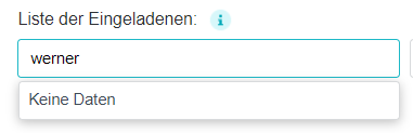

Datenschutz: Privat
Liste der Eingeladenen: egal was ich da reintippe, es kommt dieses Popup mit "Keine Daten":
und hier geht's dann nicht weiter.
Ich nehme an, hier müsste jetzt gegen die Liste der Benutzer geprüft werden, aber das klappt nicht - woran könnte das liegen?
schon mal auf das blaue in geglickt?
Wenn Du das i in dem blauen Kreis meinst: ja; es zeigt mir die Berechtigungen der Rollen.
Einen Benutzer einladen kann ich aber nicht: "Keine Daten"
Haben überhaupt ein Nutzer außer dem Admin eine Berechtigung für Drive, für den Betroffenen Ordner?
Ist Werner jemand der als Benutzer auf der DS angelegt wurde.
Soll die Freigabe nur intern sein oder auch für Externe Leute?
Reaktionen: w8rn8r
Werner - Du wirst musst den anderen Usern die Rechte für die Anwendung Drive geben (und darfst sie zudem nicht über eine Gruppe verbieten). Die User kannst Du dann auch wie gewünscht dort einladen - eine explizite Berechtigung für den Teamordner ist dabei nicht erforderlich.
Reaktionen: w8rn8r
Eure Fragen haben mich auf den Weg gebracht - ich hatte den signifikanten Unterschied zwischen internen und externen Benutzern und wie sich dieser auf die Admin Tools mappt noch nicht verstanden.
Jetzt klappt's - vielen Dank!
