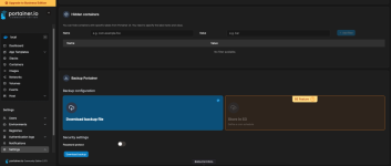

Ich denke am besten & einfachsten ist oder wäre es, wenn ich Portainer, Papperless & auch BookStack einfach mal komplett lösche und um zu sehen wie ich es (als Laie) am besten wiederherstellen kann.
Portainer kann ich tatsächlich exportieren (siehe Screen), aber wo ich ich das dann wieder importieren ?
