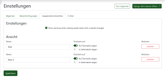

Das kannst du ganz einfach machen, indem du eine Ansicht speicherst. Du geht zu Dokumente und wählst die Ansicht, aus, welche du haben willst. Danach kannst du oben rechts unter Ansicht als "Speichern als" auswählen. Dort vergibst du einen Namen für die Ansicht und wählst "Auf Startseite zeigen". Anschließend ist diese Ansicht auf der Startseite zu sehen. Auch mehrere Ansichten gleichzeitig sind möglich.
Unter Einstellungen > Gespeicherte Ansichten können diese nachträglich bearbeitet werden:
