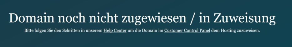

Das zweite Problem habe ich bei den Subdomains. Diese habe ich im DNS angelegt mit dem CNAME auf ipv64.de
Wenn ich jetzt z.B. die Subdomain aufrufe kommt der Hinweis "Domain noch nicht zugewiesen/in Zuweisung"
Bin ich auch hier zu ungeduldig oder habe ich einen Fehler gemacht?
Siehe Foto:

Das 2. Problem: Hast du bei Netcup Subdomains angelegt? Dann löschen. Die brauchst du nicht, ich jedenfalls nicht. 2. Fehler: Es müsste xxx.ipv64.net. heißen, so bei mir jedenfalls. Bei dir steht xxx.ipv64.de.
Bitte prüfen deine Eingaben beim DNS.

Ich hatte nach meinem Screenshot gesehen das es kein Unterstrich war. Nach der Änderung ging es immer noch nicht. Lag aber wohl daran das ich nach challenge noch einen Punkt hatte. Jetzt ist das Zertifikat installiert.
Leider laufen meine Subdomains noch nicht. Wenn ich die mit DNS Checker und em A abfage zeigt er mir meine öffentliche IP. Sollte also funktionieren. Ich habe daraufhin bei nginx jellyfin mit dem richtigen Port eingerichtet. Leider kommt dann folgende Seite:Domain.jpg

Ich habe einen NGINX Proxy Manager über Docker laufen. Den habe ich über meine DynDNS Adresse von ipv64 (XXXX.ipv64.de) so konfiguriert das ich mit den bei IPV64 angelegten Subdomains auf meine Anwendungen (Immich, Jellyfin usw.) zugreifen kann. Über NGINX habe ich auch für jede Subdomain ein Zertifikat von Letsencrypt erstellen lassen.
Jetzt möchte ich das aber mit meiner eigenen Domain umsetzen. Da habe ich aber folgende Probleme oder Fragen:
1. Muss ich in NGINX für jede Subdomain weiterhin ein Zertifikat ausstellen, oder reicht das Zertifikat von Letsencrypt das mit Wildcard Unterstützung im Netcup CCP installiert wurde?
2. Die Subdomains sind laut oben Foto (113#) nicht zugewiesen.
Ich sehe aber im Netcup CCP das Domain meinem Webhosting zugewiesen ist. Ich habe dort auch keine Möglichkeit einer Änderung.
Ich hoffe ich konnte meine Probleme jetzt verständlicher formulieren.
LG Thomas

Ich meine meine Webhosting domain. Ich habe unter DNS die "Subdomains" eingetragen.
ZB:
Host: jellyfin Typ: CNAME Destination: XXXX.ipv64.de
So sollte es laut meinen Informatione funktionieren. Wenn ich dann noch die Proxy in Nginx einrichte sollte die Verbindung stehen. Funktioniert nur leider nicht. Vielleicht bin ich auch zu ungeduldig.
Oder hast Du noch eine Idee?
Und was liefert "nslookup XXXX.ipv64.de. 8.8.8.8"? Die externe IPv4 deines Routers und/oder eine IPv6? Wenn auch IPv6, dann welche?, die externe des Routers oder die der DS?
