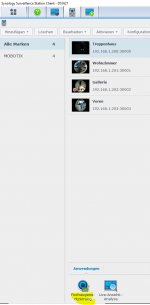

Hallo ihr Lieben,
sagt mal wie kann ich in den Einstellungen die "Fischaugenentzerrung" manuell hinzufügen?
Bei meinen Mobotix C26 (derzeitig als C25 eingerichtet) gibt bei der IP Cam Übersicht den Punkt "360° Fischaugenentzerrung":
Nun habe ich aber mehrere Mobotix S16 bei denen kann man zwei Sensoren (Objektive) anschließen, hier gibt es die Option Fischaugenentzerrung nicht obwohl ich 360° Objektive angeschlossen habe, wo kann ich es "manuell" in den Einstellungen hinzufügen?
Danke für eure Hilfe!
