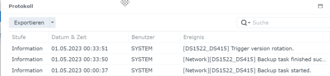

Und die "Integritätsprüfung"? Ist die auch aus? Schau auch mal ins Protokoll von Hyperbackup.
Bei mir steht da immer
Leider sieht man nicht, wie lange das anschließend dauert.
