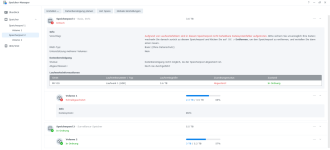

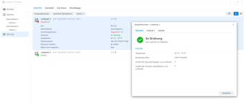

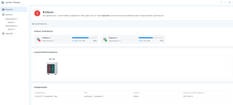

Poste mal ein paar screenshots vom Speichermanager bitte.
Klar gerne!
Was mich am meisten verwirrt, das der Smart-Test keine Auffälligkeiten zeigt.
Brauchst du sonst noch etwas?

Screenshots der SMART-Tabelle wären noch gut. Dem "In Ordnung" kannst du nicht immer trauen.
Also in deinem 2. Screenshot auf den Reiter "SMART" wechseln und dort auf "Details" klicken
Reiche ich natürlich hier nach,
ID197 und 200 sind das Problem. Normal sollte ein defekter Sektor ersetzt werden können. Da du alles gesichert hast, was du sichern kannst, würde ich mal einen Neustart versuchen. Du kannst höchstens noch aus der SS die Kameraeinstellungen exportieren, vielleicht hilft dir das beim Neuaufsetzen.
