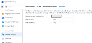

Schau mal hier:
@ctrlaltdelete
das habe ich dort auch gefunden, da steht aber nichts drin und trotzdem kann ich im Anmeldeportal die Domain nicht hinterlegen.
Echt komisch...
