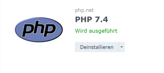

Nein - das heisst es natürlich nicht. Aber PHP 7.4 muss neben 8.0 ebenfalls installiert sein.

Komisch, PHP 7.4 ist installiert.
Php7.* muss nicht installiert sein.
Bei mir läuft nextcloud 26.0.1 mit apcu und Redis ( mit php8.* ) fehlerfrei, ohne eine php7.*installierte Version in der webstation.

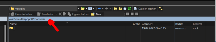

Der sucht da etwas in diesem Pfad /usr/local/lib/php80/modules/apcu und dort gibt es nichts.
