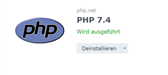

Komisch, PHP 7.4 ist installiert.

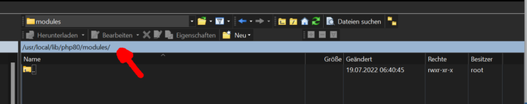

Der sucht da etwas in diesem Pfad /usr/local/lib/php80/modules/apcu und dort gibt es nichts.
